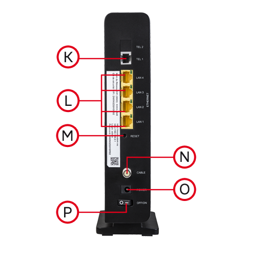

Vous pouvez regarder la face arrière pour savoir si l'entrée du signal se fait à l'aide :
1. d'une prise optique comme ci dessous (marquée PON) :
2. Ou bien avec une prise coaxiale comme là (fiche N) :
