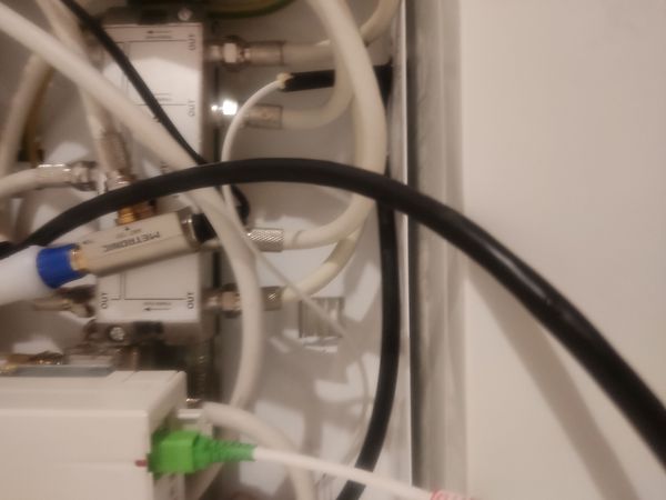

En complément de vos photos précédentes:
Sur l'ONT, vous avez une prise verte.
Ce câble qui arrive dans cette prise verte s'appelle une jarretière optique. (Une fibre optique)
1-Suivez ce fil jusqu'à l'autre bout et postez une photo de la prise dans laquelle il est branché.
Démontez la partie haute de votre tableau électrique. Il me semble votre la prise optique dedans.
2- A partir de la prise que vous allez trouver (normalement la prise optique PTO), suivez le parcours jusqu'au mur. Postez une photo de la prise concernée sur le mur.
3-La mesure wifi a été faite avec votre pc ou un téléphone ? Vous ne le précisez pas. Il faut une mesure avec un téléphone récent. Quel modèle de téléphone ?
4-Votre PC : quel modèle ? quelle version d'OS ?
Christophe

Re: Conseils pour préparer au mieux la pose de la Fibre
bonjour
voici les photos j'ai pris les mesures sur une tablette Galaxy tab A8 avec android12
mon ordinateur est OMEN 25L DESKTOP GT12-0127NF AVE windows 11 famille 22h2
j'ai essayé de brancher la box directement sur le ONT et là le débit est monté jusqu'à 140 mbs
donc je crois que le problème est le branchement entre l'ONT et la prise tel ou est branché la box et qui est du câble cuivre et non fait pour la fibre
encore merci

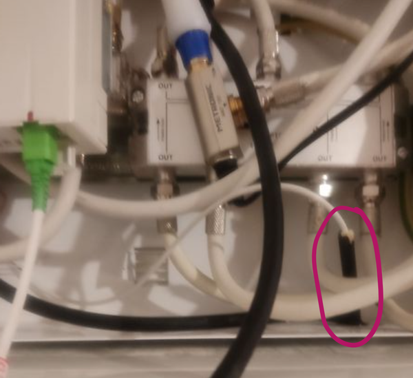

@POLO40
- L'arrivée de la fibre, c'est ce câble noir (qui a été dénudé, et devient blanc pour aller vers la Prise Optique)
- Où va ce câble noir ?

@POLO40
Effectivement, il vous faut brancher directement votre Box à l'ONT, par le câble ethernet fourni, sans passer par les prises réseau/téléphonique de votre appartement et sans aucun autre matériel intermédiaire.
Oui, vous avez bien la fibre
Oui, les branchements sont corrects
Oui, Le tech a bien fait son boulot et c'est propre, compte tenu de vos photos.
C'est juste que les câbles de vos prises existantes ne sont pas compatibles avec un débit gigabit. Vos prises sont montées avec du câble téléphonique, et non pas du câble ethernet catégorie > 5e. C'est très classique.
le câble vient de l'extérieur par le fourreau depuis le regard des telecoms et la partie blanche sur la prise optique
