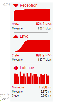

Je ne sais pas comment modifier mon post originel du coup je le fais comme ça,
J'ai refait quelques redémarrages, débranchement etc...
Et le test est complètement différent maintenant.

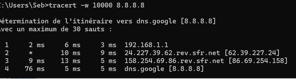

Bonjour, J'ai exactemeent le meme problème:
Un ping correct et de temps en temps un ping a 2 ou 3 secondes.
Les équipements internes ne sont pas en cause: cela le fait aussi bien en sur un telephone que de deux ordinateurs differents.
des tests de ping sur google (dns 8.8.8.8) indique une perte de paquets de l ordre de 10 à 25%....
Tout semble indiquer l'équipement 62.39.227.24 chez SFR.
J'ai contacté le support qui m'indique ne pas avoir de procédure pour des problèmes de latence, uniquement en cas de débit...
=> Le débit peut etre bon, mais lors de problèmes de latence, la connexion n'est pas utilisable en jeux réseau, conversations multiples etc....
=> Ce problème dure depuis 2.5 jours minimum, à n importe quelle heure (matin tot, apres midi, week end...)
Il y a t il un moyen pour relever ce genre de problèmes à SFR ?

Vous avez bien fait de réaliser des tests de ping et de tracer l’origine potentielle du problème.
Comme vous l’avez remarqué, une connexion peut avoir un bon débit tout en étant impactée par une latence excessive, ce qui rend l’expérience très compliquée, notamment pour le gaming ou les appels en ligne.
Ci-dessous, quelques pistes que vous pouvez encore explorer :
  • Si ce n’est pas déjà fait, vous pouvez exécuter la commande tracert 8.8.8.8 (sur Windows) ou traceroute 8.8.8.8 (sur Mac/Linux) pour voir à quel niveau du réseau la latence explose. Cela pourrait vous aider à confirmer que le souci vient bien d’un équipement SFR.
  • Utiliser un VPN temporairement peut contourner un problème de routage. Si la latence disparaît en utilisant un VPN, cela confirmerait que le problème vient bien d’un nœud de SFR.
  • Pour écarter tout problème logiciel sur l’un de vos appareils, vous pouvez tester un ping prolongé en mode sans échec avec prise en charge réseau.
Puisque vous avez déjà contacté le support, insistez pour qu’un ticket d’incident réseau soit ouvert. N’hésitez pas à mentionner qu’un autre client de votre ville rencontre le même problème, cela pourrait inciter à regarder plus en détail l’équipement en question.

J ai déjà exploré toutes ces pistes : perte de paquet sur les machines SFR en sortie (un trace route sur le DNS google indique des paquets perdus des les deux premières IP du réseau SFR ..
Visiblement d autres personnes ont eu des échanges de box mais ça n a pas résolu le problème (il y a deux autres threads avec le même problème sur la partie réseau : on est donc 3 mini dans la même ville+ville a côté à avoir le même soucis.
Je dois être rappelé demain : j'espère avoir une personne différente de la dernière fois.... J ai déjà insisté mais elle ne voulait rien entendre: j ai le même problème sur 3 pc différents, la PS4 et le téléphone en wifi ou en câblé et plus aucun autre équipement sur le réseau depuis 5j...(J avais un switch et un répéteur que j ai débranché : j ai fait mes tests avec une seule machine a la fois sur le réseau...)
Par contre je ne vois pas pourquoi un vpn mettrait les équipements SFR hors de cause : les pertes de paquets et latence affecteront aussi la connexion vpn ?(c est d ailleurs le cas l ordi du boulot est sur vpn/proxy: je ne peux pas faire de test ping en vpn boulot mais je suis obligé de passer sur le réseau 4g/partage de connexion tel pour faire des visio conférences on ne me comprends pas/ma voix est hachée /coupe
Je suis curieux du raisonnement derrière ?
Si ça marche en vpn c est que le réseau SFR est hors de cause a mon sens non ?
Si cela ne marche pas non plus alors soit l ordi a un problème... Soit le réseau.
J ai d ailleurs essayé aussi de prendre d autres serveurs DNS au cas où cela vienne de celui de SFR mais ce n' est pas le cas: les pertes de paquets (entre 10 et 25% + des paquets qui mettent plus de 1000ms de temps en temps arrive dans tous les cas (sauf quand je ping la box : le réseau interne n est pas en cause)
