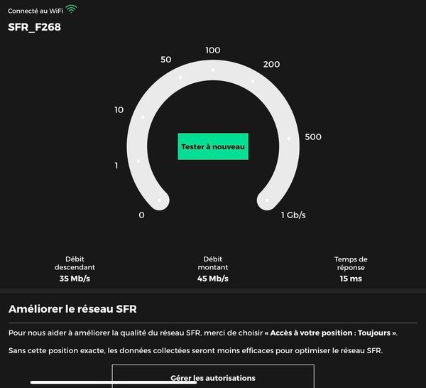

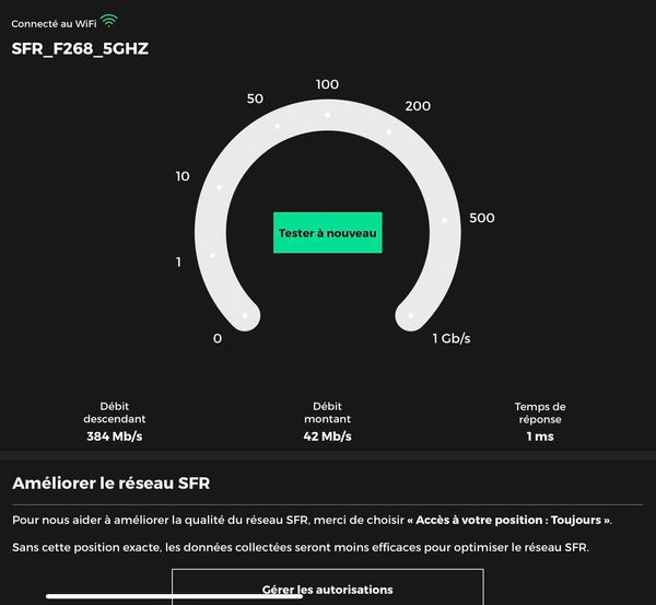

Aucun soucis à déplorer au début mais depuis 15 jours j’ai des gros gros soucis de wifi en effet quand je test la wifi selon 2,4 GHz ou 5 GHz voici les résultats catastrophiques que j’obtiens  IMG_0005.jpeg IMG_0006.jpeg

Bonjour @leocartal ,
Vos débits ne sont pas extraordinaires mais pas catastrophiques.
Je m'explique :
En WiFi 5 2,4 GHz, on dépasse rarement 80Mbps, en ayant bien optimiser la connexion.
Donc 35/45Mbps c'est correct sans plus.
En WiFi 5 5GHz, les débits montent plus haut, vers 400/500Mbps ⬇️.
Donc vos débits de 384 Mbps ne sont pas mauvais, c'est votre abonnement qui vous limite.

Pour optimiser les débits en Wi-Fi 2,4 GHz, essayez ces réglages dans l'interface de gestion de la Box Plus :
1. régler le chiffrement sur "WPA2 Personnel", clé AES,
2. choisir "mode Wi-Fi 11n uniquement", canaux larges : ça augmente le débit.

J’ai effectué les changements selon vos consignes ça a l’air un peu mieux. J’ai également reçu un msg comme quoi une intervention était prévu sur le secteur.
dans tous les cas merci pour votre réponse
