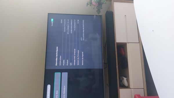

J'ai le même problème que certaines personnes à savoir que mon décodeur Connect TV V2 est très long au démarrage. L'écran affiche recherche du wifi, chargement des paramètres personnels, chargement des chaînes, etc... Puis il y a le chargement circulaire sur la page d'accueil qui tourne pendant quelques minutes. Il faut 2 à 3 minutes pour afficher une chaîne TV. Et cela depuis mon déménagement depuis début juin.
Pour info, la version de ma connect TV est soit disant à jour (Version logiciel 6.1.2 et Version Firmware 9.7.38). J'ai déjà testé plusieurs méthodes de réinitialisation de mon décodeur, comme préconisé sur les autres topics,  j'ai déjà redémarré ma box internet et j'ai testé en Wifi et Ethernet.
Ma connect TV V2 a été acheté dans mon ancien logement début 2022.
Le temps d'attente est très embêtant et quelques fois, il affiche une erreur.

Après vérification, j'ai la version PIE, c'est à dire la version 9. Il ne me propose pas Android 12. Je n'arrive pas à mettre à jour ma Connect TV V2.
Avez vous une solution ou une méthode pour mettre à jour vers Android 12 ?

Je confirme les dire de  @marcmarais , ma Connect TV V2 reste sous Android 9.
Malgré une réinitialisation complété comme vous me l'avez conseillé, la box ne se met pas à jour.
Dans tous les cas, mon problème persiste et le démarrage est long et laborieux. Quelques fois lorsqu'une chaine est trouvée et se lance il y a des blocage avec chargement (avec le logo rond). On reste autour des 3 minutes avant d'avoir une box et des chaines stables.
