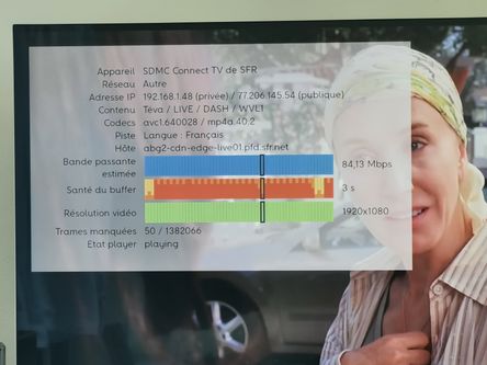

BOnjour, nouveau client depuis une semaine je constate aussi, une image pas au niveau indiquée sur la PUB, la TNT est meilleure (un comble), donc ne pas investir sur ce matos, mais comment faites-vous pour avoir cet écran ?  cordialement merci

Bonjour @piecle791 ,
C'est indiqué dans mon message du 24 mars (page précédente) :
"vous devez lancer le diagnostic en tapant 911 sur votre télécommande.
Vous obtenez des informations sur la bande passante TV (flux TV), le nombre de secondes du buffer (mise en mémoire des images), et enfin la résolution des images, qui découle des 2 paramètres précédents."

Ok, merci pour l'information cordialement
