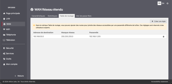

Configuration Box 8 :

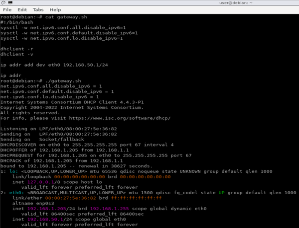

Configuration d'une passerelle sur VM Debian :
#!/bin/bash
sysctl -w net.ipv4.ip_forward= 1
sysctl -w net.ipv6.conf.all.disable_ipv6= 1
sysctl -w net.ipv6.conf.default.disable_ipv6= 1
sysctl -w net.ipv6.conf.lo.disable_ipv6= 1
dhclient -r
dhclient -v
ip addr add dev eth0 192.168.50.1/24
ip addr

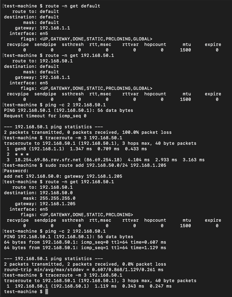

Tests de connection :
PS1 = "test-machine $ "
route -n get default
route -n get 192.168.50.1
ping -c 2 192.168.50.1
traceroute -m 3 192.168.50.1
sudo route add 192.168.50.0/24 192.168.1.205
La passerelle marche bien si configuré sur mon ordinateur mais elle ne marche pas si configuré dans las Box.
