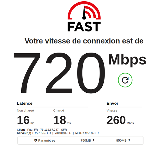

Client red by sfr fibre débit plus (1GBits/500MBits), débits excellents la journée:

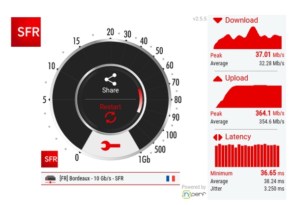

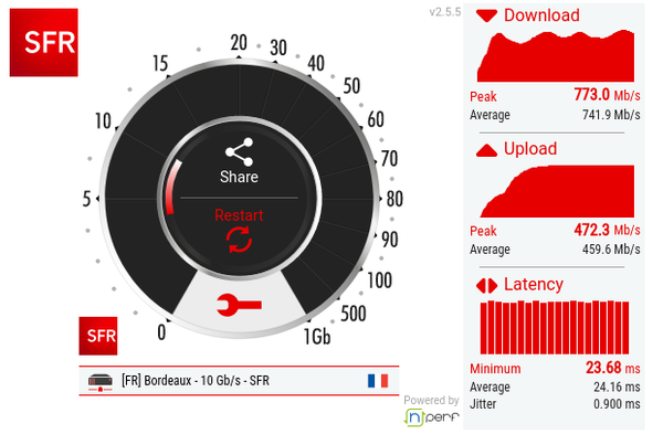

Pour info débits un tout petit peu moins excellent vers Bordeaux:

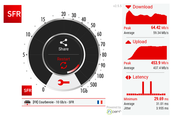

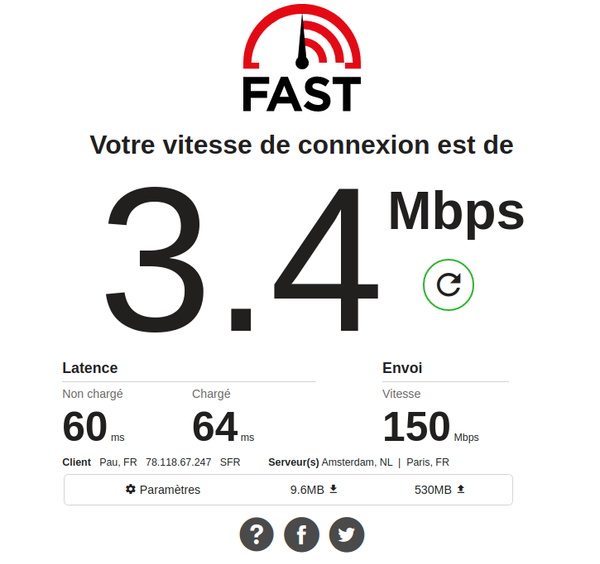

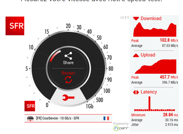

Malheuresement le soir Ă  partir de 21h et ce jusqu'Ă  ~23h (exemple du 2021-02-21 vers 21:15):
Screenshot from 2021-02-21 21-16-10.pngun peu meilleur sur coubevoie: Screenshot from 2021-02-21 21-15-01.pngOu ici le 2021-03-04 Ă  21:04: Screenshot from 2021-03-04 21-07-40.png
Problème constant, tous les soir, avec certain pire que d'autres.

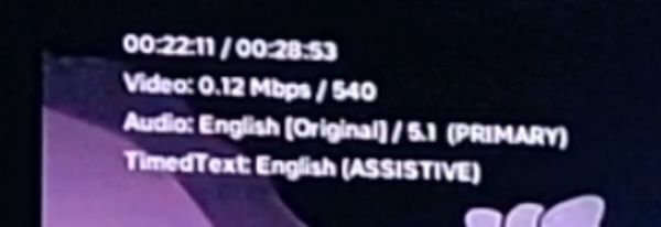

Mon soucis n'étant pas les débits observés vers les serveurs de test SFR (64Mb/s ou même 37Mb/s sont largement suffisant pour mon usage théoriquement) mais la qualité du stream netflix ou molotov est très (très) mauvais et/ou donne lieu à des coupures/buffering, m'empéchant de regarder la télé le soir. (exemple de débit pratique observé sur netflix, en l'occurence le 2021-02-16 à 21:57)
J'ai connecté ma télé en tethering 4g à mon téléphone et j'arrive sur ces même périodes le soir à des débit max de stream (15.25Mbps / 2160).

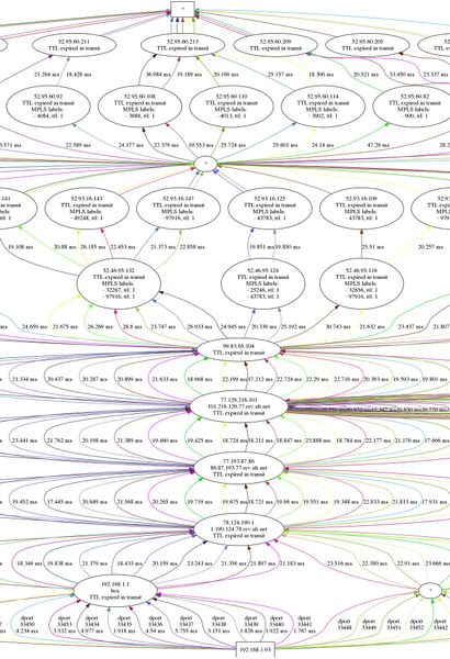

Pour information.. je me suis "amusé" à faire des traceroutes (dublin-traceroute en l'occurence) en heure où tout fonctionne vs autour des 22h.
J'ai choisi en destination une des ip (amazon) utilisée par un des services de streaming que j'utilise le soir (molotov), mais les résultats sont équivalent vers les ip netflix.
en journée à 12:07, on constate un rtt autour des ~20ms.
en soirée à 21:43 on constate un rtt plus proche des ~35ms (quand ça va "pas si mal").
On peut faire cette observation dès le premier équipement rencontré 78.124.190.1.
Dans l'absolu les 35ms de rtt et même 20ms sont des valeurs "pas top", on constate aussi qu'elles sont cohérentes par rapport aux latences reportées par la l'outil de mire de sfr ou celui de netflix (qui descend à 60ms sur mon test du 2021-02-21 vers 21:15).
Bref si un Ă©quipement est sous dimensionnĂ© il semble se situer entre chez moi et 78.124.190.1.

L'IP 78.124.190.1 est situĂ©e en rĂ©gion Parisienne. C'est Ă©galement le next hop de ma box. Tout le trafic collectĂ© par SFR/Red sur le GPON Palois remonte Ă  Paris. Et malheureusement, leur backbone est sous-dimensionnĂ©. Le problème est connu de SFR (et d'autres qui ont SFR comme client ;-) et ne date pas d'hier. En mai 2020, ces problèmes Ă©taient dĂ©jĂ  prĂ©sents, bien que moins marquĂ©s. En AoĂ»t 2020, des discussions avaient lieux pour ajouter une capa de 10 gbps supplĂ©mentaire mais je ne sais pas si ça a Ă©tĂ© mis en oeuvre.
