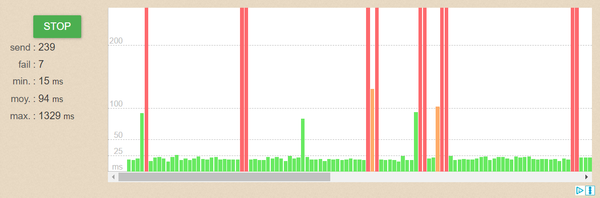

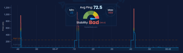

Bonjour, J'ai rencontré le problème suivant : Je me suis connecté au réseau fibre optique FTTH RED by SFR début décembre. Et récemment, j'ai commencé à remarquer que j'avais souvent des pertes de paquets importantes. Environ un paquet sur 15 est perdu. Dans le même temps, la vitesse de connexion Internet est assez élevée, mais toutes les 30 secondes, tout Internet se bloque pendant environ 0,5 à 2 secondes. Ce problème s'observe sur le filaire et le Wi-Fi 2,4 et 5 GHz et sur tous les appareils connectés. Je ne pense pas que le problème vienne de l'équipement installé dans mon appartement, car parfois tout va bien avec la connexion et aucun gel ne se produit, mais parfois un tel problème se produit.
Voici quelques captures d'écran

merci pour votre réponse. Je dois préciser, j'ai fait quelques tests et maintenant je vois que le problème vient en fait uniquement du signal wifi. Il n'y a aucun problème lors de la connexion via Ethernet. J'ai vérifié l'application comme vous l'avez dit, mais cela n'a pas aidé et n'a montré aucun problème. J'ai remarqué que cela se produit si j'utilise beaucoup le Wi-Fi sur une période donnée. Par exemple, si je n'ai pas utilisé le Wi-Fi toute la nuit, ce problème n'apparaîtra pas le matin pendant un certain temps, mais si j'ai téléchargé un fichier volumineux ou joué à un jeu en ligne, le problème apparaîtra. Le simple redémarrage du routeur n'aide pas, mais si vous le laissez reposer pendant au moins une demi-heure, tout ira bien pendant un certain temps. Et encore une fois j'attire votre attention sur le fait que lorsqu'un problème survient, il se produit immédiatement sur tous les appareils connectés en Wi-Fi et sur tous les systèmes d'exploitation (Windows, Android et iOS). Le signal sur ces appareils est de haute qualité ; les appareils sont situés très près du routeur.
