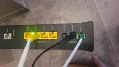

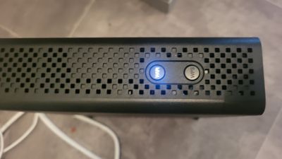

Il s'agit de la box 7 fibre integrant un port wifi, donc il y a pas de boitier supplementaire
Le voyant wifi est bien allumé, j'ai vérifier sur l'interface admin 192.168.1.1 la wifi est au vert
  Cependant le ssid n'apparait pas
  Je vous ai envoyé le numéro de la ligne en MP
