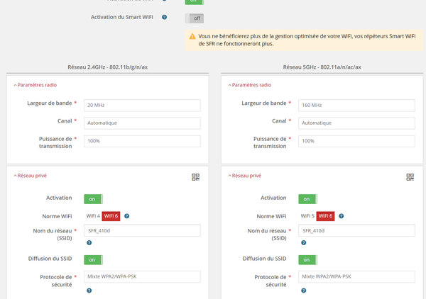

Re  @marcmarais,
très bonne remarque, tu as raison, la fonctionnalité est cachée. Je suis incapable de dire si c'est récent ou si ça a toujours été comme ça.
Mes captures ont été faites à l'instant sur ma box 8. La présentation est très légèrement différente.
Par exemple, le bouton qu'on retrouve sur la box 7 "Activation du Wifi unique" est "Activation du Smart Wifi" sur la box 8.
Mais au final, sur la box 7, ça doit faire pareil que sur la box 8, en désactivant cette fonctionnalité, ça fait apparaitre un double menu Wifi (Wifi 2.4 Ghz et Wifi 5Ghz) et là, il y a bien la possibilité de choisir si tu veux diffuser le SSID ou non.
@Tarik9444, ça peut être une piste pour vous : pourriez-vous essayer de désactiver le Wifi unique et voir si vous avez dans les 2 "nouveaux" menus "Diffusion du SSID" sur ON ? (Au pire, essayez de faire une modif dans un des deux noms noms SSID pour être sur que la modif soit prise en compte).
