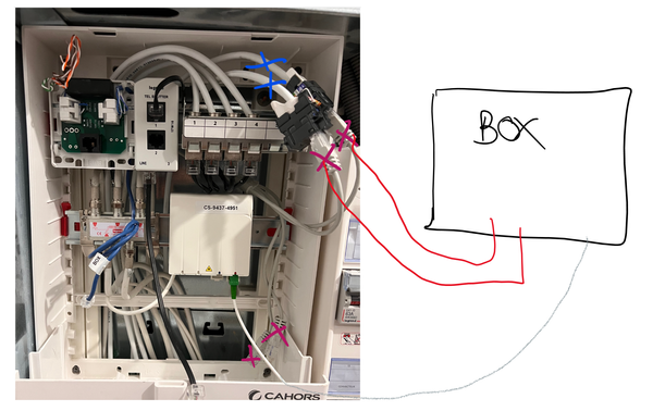

Une technicien est venu hier pour amener les équipement et procéder aux branchements fibre. Le soucis est que je n'arrive pas à distribuer internet à travers les prises de mon logement. J'ai un NAS que je souhaite faire communiquer avec une Apple TV pour diffuser des médias etc.
J'ai de quoi accueillir la box et le boitier ONT dans le tableau électrique, mais il manque des prises d'alimentation qui vont etre posée prochainement, de ce fait le matériel est à l'extérieur de mon tableau électrique pour le moment.
Voici une photo de l'installation actuelle : https://ibb.co/dQ6pJsc
J'ai bien essayé en débranchant tous les câbles noire qui partent du splitter et en suivant vos schémas mais rien y fait..la prise RJ sur la box ne s'allume même pas pour signifier qu'elle est alimentée.
Avez vous une idée ?
Merci d'avance

@fraht
Par rapport à votre photo :
J'ai ajouté des croix bleues et roses dessus.
1- Je suppose que les câbles avec la croix bleues alimentent les prises dans les pièces.
2- Les câbles avec croix rose viennent d'où actuellement? De la box?
Il faut alimenter les 6 connecteurs qui distribuent vos pièces, avec des câbles ethernet qui vienne le la box, comme sur mon schéma

Merci de votre retour rapide.
En effet les 6 câbles avec les croix bleues distribuent dans les pièces.
Les câbles avec les croix roses sont relié, à ce que je crois être le DTI et ressort du même câblage ce câble bleu (cf photo) :

@fraht
N'utilisez pas ce splitter.
Faites le branchement simplement comme je l'ai indiqué sur mon schéma de votre photo modifiée.
Liaison directe entre la box et les câbles avec les croix roses.
Utilisez des câbles de catégories >= 5e
