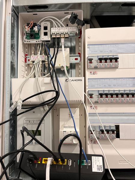

Les cables avec les croix roses ne présentent que deux fils à l'interieur je pense que c'est pour de la téléphonie, voici ce que j'ai branché avec vos instructions, les prise RJ de la box ne s'éclaire pas du voyant vert.
le câble bleue semble être un RJ11

Si effectivement, il n'y a que 2 fils, ...c'est mort. C'est de la téléphonie.
Cà peut-être l'occasion de tout changer vers de l'ethernet Catégorie 6,.... si vous être propriétaire.

le logement neuf viens de mettre livré.. les deux fils que je vous dis sont dans les pieuvre grise et noire, dans les murs je ne sais pas se sont les câbles blancs qui sont connectés dans la baie

Si le logement est neuf, dans les murs c'est forcément de l'ethernet, sinon... Smiley triste
L'ethernet de votre box fonctionne bien?
