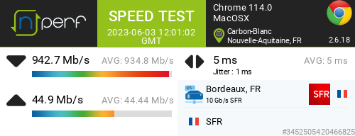

Suite à l'appel manqué du service technique  ce matin , J'ai rappelé le service client , ce dernier ma confirmé que les tests de debits effectués sur
https://www.sfr.fr/mire-test-debit/  ou mire.sfr.fr ne  remontaient pas sur leur application quand j'étais téléphone .
Je poste donc le résultat de mon dernier test:
https://www.nperf.com/r/34525*** EDIT MODÉRATION : Attention, nous vous recommandons de ne pas poster vos informations personnelles sur un forum public ***-9K916jr0

k
Posts : 8
Post 1 +14
03 juin 2023
Re: Débit montant bridé 50 mbps sur offre 500mbps down et 500 mbps up :(
3452505420466825-9K916jr0

Posts : 11439
03 juin 2023
Bonjour @kris33000 ,
c'est au service client RED qu'il faut montrer ces résultats, nous ne pouvons pas intervenir sur ce bridage !
Vous pouvez leur envoyer vos photos de débit sur Messenger (https://fr-fr.facebook.com/REDbySFR)
