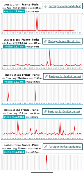

Si tu es dans le 77400 il y a des chances que le probleme soit la meme chose: (testdebit.fr/ping-test/

4-tu peux faire des tests facilement en faisant par exemple sous dos:
   ping -n 200 8.8.8.8
puis ping -n 200 192.168.1.1
=> Le premier envoie deux paquets ICMP au dns google (tres fiable)
=> le deuxieme te permet de confirmer que t as pas de perte locale (ca envoie 200 paquets a ta boxe)
A la fin tu as un pourcentage de pauqets ratés et de connexion max (pas tres fiable le max, car il ya des timeout lié au TTL, l idéal est d utiliser un site genre test-debit.fr avec l outils de ping au lieu de débit, ou sur les autres sites de débit il faut parfois faire 2 ou 3 tests pour voir les paquets qui "partent a l ouest"... (et empechent de jouer en reseau ou pourrissent le conférence vidéo en TT...)
