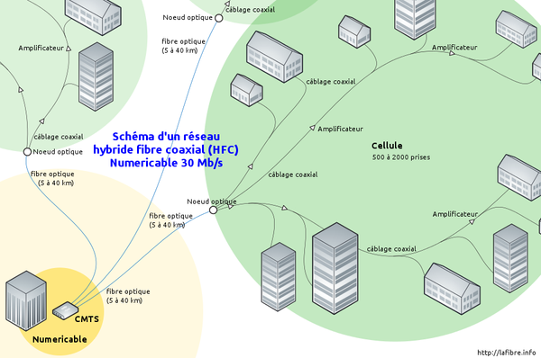

Mes explications sur la saturation d'une carte rĂ©seau de l'OLT situĂ© dans le NRO ne concerne que les abonnĂ©s FttH, fibre optique jusqu'au domicile, or vous ĂȘtes en fibre Ă  terminaison coaxiale THD, donc vous n'ĂȘtes pas concernĂ© par ces messages.
En THD la fibre optique arrive jusqu'à un centre de conversion signaux optique /électrique appelé CMTS et la distribution des signaux électriques aux abonnés se fait par cùble coaxial, avec des amplificateurs pour compenser les pertes, voir le schéma de principe chez Numéricable (SFR maintenant) :
Il est possible que si le nombre d'abonnĂ©s augmente, le signal envoyĂ© passe de 1000/60 Mbps Ă  400/40 Mbps, car c'est un rĂ©seau partagĂ©.
De toute façon la technologie fibre Ă  terminaison coaxiale est en voie de disparition chez SFR, elle sera remplacĂ© par la fibre optique jusqu'au domicile FttH.
