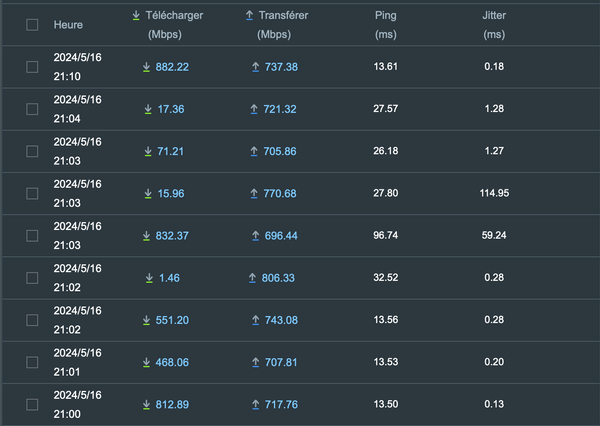

Je me joins à votre conversation, depuis quelques jours le débit descendant est une catastrophe. Constater les tests que j'ai fait en l'espace de de 10 min et voyer l'effondrement de mon débit :
Le debit montant va bien lui...

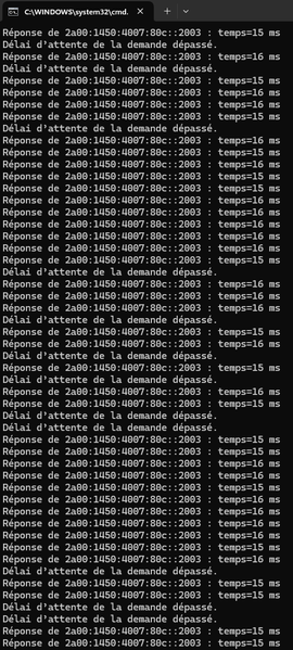

Parce que bon, redĂ©marrer la box, la rĂ©initialiser, faire un test de dĂ©bit, ca va bien un moment, ils suivent leur procĂ©dure au support, je comprends. Mais aprĂšs on n'a plus aucune information sur ce qu'il se passe une fois le dossier ouvert... Alors oui, en journĂ©e la box et joignable donc tout va bien peut ĂȘtre pour eux, mais quand tu vois la **** du ping sur google.fr le soir :
Tu peux oublier la TV, le jeux vidĂ©os, et mĂȘme la navigation c'est galĂšre...

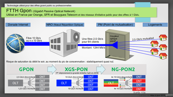

La baisse importante du débit descendant le soir et le weekend est caractéristique d'une saturation des cartes réseau dans l'OLT qui dessert votre quartier, quand tout le monde rentre du travail et se connecte.
Ceci vient de la technologie utilisée pour déployer la fibre optique sur le territoire est le G-PON, qui permet de raccorder jusqu'à 64 clients à partir d'une seule fibre issue de l'OLT de votre quartier, situé dans le NRO, voir le schéma de principe ci-dessous :
GrĂące Ă  cette technologie, la fibre a pu ĂȘtre dĂ©ployĂ©e rapidement sur une grande partie de la France, le revers de la mĂ©daille c'est que cette technologie marche bien s'il n'y a pas trop de clients connectĂ©s simultanĂ©ment.
Vous voyez que la fibre qui sort du NRO est à 2,5 Gbps : impossible de distribuer 500 Mbps à plus de 5 clients simultanément !
Le problĂšme c'est que ces cartes rĂ©seau (situĂ©es dans l'OLT, lui-mĂȘme situĂ© gĂ©nĂ©ralement dans le NRO) dĂ©pendent de l'opĂ©rateur d'infrastructure (OI), qui est souvent diffĂ©rent de votre FAI, et qu'il n'est nullement pressĂ© d'intervenir pour des clients chez des concurrents...
Donc les solutions sont :
1. Relancer le service client RED pour qu'il tanne l'OI jusqu'au remplacement des cartes réseau par des cartes à débit supérieur X-GPON ; inconvénient : ça peut prendre un certain temps,
2. Essayer de contacter l'OI pour gagner du temps ; inconvénient : c'est souvent difficile de trouver le bon interlocuteur,
3. Souscrire chez l'OI en attendant la résolution du problÚme chez votre FAI actuel : avantage : vous retrouvez rapidement un bon débit, inconvénient : c'est généralement plus cher...
Bonne lecture et bonne chance
