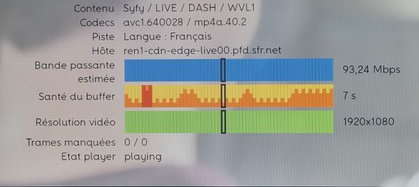

Vous parlez d'une image saccadée, avez-vous essayé de diagnostiquer en tapant 911 sur votre télécommande ?
Je vous remets ici ce que j'ai déjà indiqué en cas d'images saccadées avec le Connect TV.
En tapant 911 un petit écran s'affiche sur l'image de votre TV, et vous obtenez des informations sur la bande passante TV (flux TV), le nombre de secondes du buffer (mise en mémoire des images), et enfin la résolution des images, qui découle des 2 paramètres précédents.
Voici par exemple ce qu'affiche le diagnostic 911 quand tout va bien :
La bande passante est très élevée (entre 70 et 100 Mbps), ce qui est dix fois supérieur au débit nécessaire pour recevoir un programme en HD, car il faut 8 Mbps pour cela.
Le buffer stocke entre 5 et 10 secondes d'images, et la résolution est de 1920x1080.
Quand ça se dégrade, la bande passante diminue, la couleur change en conséquence :
du bleu quand le flux est optimal ( > 10 Mbps) , ca passe par vert (~5 Mbps) et puis jaune (~2 Mbps) et enfin à rouge quand le flux est inférieur à 1 Mbps :
La résolution se dégrade en conséquence, vous pouvez voir sur le graphique qu'elle baisse au fur et à mesure que la bande passante baisse, avec un décalage dû au buffer (qui stocke quelques secondes d'images).
Faites des mesures avec le 911 quand vous constatez une dégradation des images, faites des photos de votre écran TV avec le diagnostic 911 et montrez-nous ces photos, en donnant les informations sur votre connexion internet (Box, débit, liaison par câble ethernet cat6...)

Voila ce que ça donne en ethernet
IMG-2*** EDIT MODÉRATION : Attention, nous vous recommandons de ne pas poster vos informations personnelles sur un forum public ***0IMG-2*** EDIT MODÉRATION : Attention, nous vous recommandons de ne pas poster vos informations personnelles sur un forum public ***8IMG-2*** EDIT MODÉRATION : Attention, nous vous recommandons de ne pas poster vos informations personnelles sur un forum public ***5

@jeanMouloud ,
Votre bande passante est excellente, la résolution aussi, le problème ne vient pas de là.
