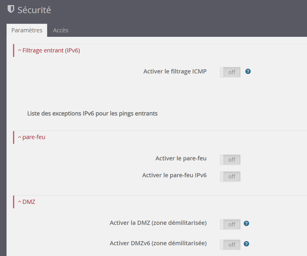

@Studio93
Il y a bien un mode DMZ sur la Box8, mais je n'ai jamais testé, vu que je n'ai pas de besoins à gérer un routeur distinct.
J'ai lu pas mal de trucs où pas mal de gens n'arrivaient pas à le faire tomber en marche.

Re: Passage en IPV4 CGNAT : retour en IPV4 full stack
Quand tu dis : Tomber en marche... cela veut dire que le bouton On/Off ne fonctionnerais pas ??
