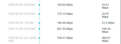

Bonjour à tous, j'ai une box red sfr en fibre optique :
Du jour au lendemain, il y a une semaine ou deux, mon débit a était divisé par 5. Voici un historique de mon routeur :
J'avais encore lo 700/800 il y a 15 jours.
J'ai appelé le support qui m'ont fait remplacer la box, mais aucun changement depuis.
Si qq'un a déjà eu ça et qu'il a une idée, je suis preneur car c'est très handicapant dans mon travail.

Je suppose que vous faite bien vos tests par liaison avec câble RJ45 catégorie 5E entre Box et PC, les mesures par WiFi ou CPL ne sont pas recevables.
Si c'est bien le cas, comme on vous a déjà changé la box, ca veut dire que le problème est extérieur à votre domicile.
Constatez-vous ce problème de baisse de débit surtout le soir ?
Ce phénomène de baisse du débit est classique quand un équipement dans la chaine d'installation de la fibre optique se trouve en état de saturation due à un trop grand nombre de clients branchés simultanément, c'est généralement une carte réseau qui est en cause dans l'OLT (situé dans le NRO, voir le lexique), vous pouvez lire les explications ici :
https://communaute.red-by-sfr.fr/t5/R%C3%A9seau/Perte-de-d%C3%A9bit-ou-d%C3%A9bit-tr%C3%A8s-faible-RED-Box-Fibre-RED-by-SFR/m-p/513213/highlight/true#M16940
Comme indiqué dans le post cité ci dessus, la résolution du problème (si c'est bien ça) passe par la modification de la capacité des cartes réseaux de l'OLT , cela dépend de l'opérateur d’infrastructure et c'est donc assez long à résoudre...
Relancez régulièrement RED et essayez de contacter directement votre opérateur d’infrastructure, le site de l'ARCEP peut vous le fournir (lien donné dans le post).

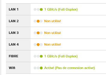

Oui, perso j'ai accepté le remplacement de la box par principe mais j'y croyais absolument pas. Mon routeur est en lien direct 1Gb.
De toute façon, je n'ai rien touché de mon coté, donc ça ne viens pas de chez moi.

Néanmoins, je n'ai pas connaissance qu'il y ai subitement plus de monde dans le quartier (pas de nouvelle constructions), donc c'est étrange que d'un coup cela baisse a ce point. On parle la d'une division par 5. C'est pas comme si j’étais passé de 800 à 600 par exemple.

C'est le nombre de connexions simultanées qui compte, avez-vous lu le lien que j'ai cité ?
Si il y a eu une modification de la répartition des clients sur un NRO ça peut arriver brutalement.
J'ai constaté plusieurs fois ce problème de baisse de débit et si vous faites une recherche sur le forum vous verrez que la baisse de débit peut être très importante.
De nombreux posts sur ce sujet bien connu existent sur le forum, par exemple :
https://communaute.red-by-sfr.fr/t5/Box-d%C3%A9codeur-TV/Chute-de-debit-fibre-en-soir%C3%A9e/td-p/597499
