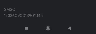

Bonjour  @marcmarais IMG_20230803_183219.jpgest ce que ce paramètre est correct ?
En format texte avec ,145
Car chez ma femme il y a simplement le numéro en format numérique
Salutations

Hello @mbh68 ,
Heu, désolé mais je ne sais pas où tu trouves ces informations :
Je n'ai pas de réglages pour le RCS, c'est juste écrit "activé "
C'est à quel endroit dans les paramètres du Samsung A52S stp ?

Hello @marcmarais
C'est un paramètre de l'application Messages de Google qui se trouve dans paramètres avancés.
