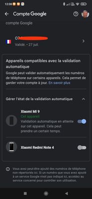

Bonjour  @marcmarais
Je viens de faire un autre constat au niveau des paramètres de mon compte Google
infos personnelles, téléphone
j'avais deux numéros dont un vieux que je n'ai plus !!!
idem au niveau des appareils compatibles avec la validation automatique
celle-ci était sur mon vieux smartphone que je n'utilise plus
je viens de faire le ménage
mais il faut attendre pour la validation auto ...
j'ai déinstallé Messages de Google
et je le réinstallerai lorsque
les paramètres seront OK.
je vous tiens au courant de la suite
Salutations
Posts : 11636
11 août 2023
Re: Configuration impossible des fonctionnalitésde chat (RCS)
Bonjour @mbh68
Ah ben oui, ça peut pas marcher dans ces conditions...
Pour la validation du numéro après m'être déconnecté, j'ai attendu presque une journée
Tiens-nous au courant
