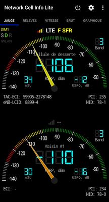

Ok mais les barres sont assez imprécises, avez-vous regardé dans les paramètres du téléphone le niveau de signal reçu en dBm ?
Ou sinon utilisez une application comme "Network Cell Info" pour connaître ce niveau de signal reçu.
Pour une bonne réception il faut au moins -99 dBm (c'est une échelle négative, donc -80 dBm c'est encore mieux)
Par exemple, sur cette image, la réception à -106 dBm n'est que moyenne, il faudrait etre dans la zone verte pour une bonne réception :
