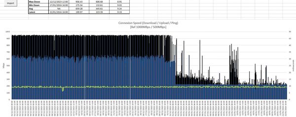

Depuis le COVID en 2020, j'ai mis en place un test régulier (chaque heure) de ma ligne Fibre (Home Office oblige....)
Ainsi via speedtest (CLI) je procède a un test de bande passante que je dump dans un fichier et post process sous XLS.
Ca me donne une statistique Up/Down et Ping de la ligne avec une granularité de 1h (ajustable)
Ca ressemble a ca (cf graph ci dessous).
On voit clairement la dégradation qui démarre vers le 30 Décembre
Image Zoomée
Le problème que je rencontre actuellement, c'est que depuis 3 semaines, les débits ont chuté aux alentours de 250Mbps, la ou avant j’étais a 950Mbps en Up et 650Mbps en Down (Mon forfait étant 1Gbps/700Mbps)
De plus cela s’accompagne de micro coupures, que je constate ... sur Netflix (la on est plus dans le cadre du Home Office Smiley heureux )
C'est d'ailleurs à cause de Netflix que je m'en suis apercu......

Malheureusement ce service se contente de suivre la procédure. Et une fois le test de bande passante effectué (et au dessus des 300Mbps) ils considèrent que tout est ok.
Et mon test (défaillant) tourne en général entre 250 et 300Mbps sur leur outils, donc ca passe pour eux.....
Mais bon c'est pas trop le débit qui m'importe mais les microcoupures.. et ca ils ne voient rien lors de leurs tests...
Je viens de mettre en place un test qui ping google toutes les minutes et log un message texte si je suis déconnecté, histoire d'observer la fréquence de ces coupures....
Je vais voir ce que ca donne.
Par contre, je ne sais pas s'il y a une relation de cause a effet, mais qques heures après mon appel, les débits sont revenus quasi a la normale.... (le ping non, mais pas bien grave)
Donc je vais voir sur 24h/48h si les micro coupures persistent......
Zarb... mais bon si in-fine le pb disparait, tant mieux Smiley heureux
Wait&See.
