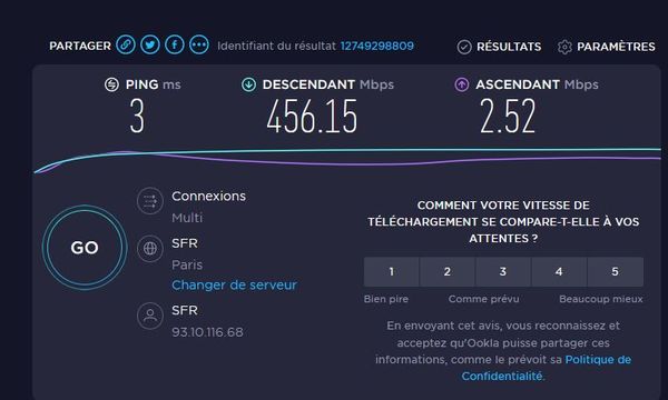

Update après le passage du technicien ! (Très sympa d'ailleurs)
Donc aucun souci de mon côté lors de ses tests !
Il a voulu appeler le service de dĂ©pannage de RED pour faire un ping sur ma ligne, qui au bout de 20min n'a pas dĂ©crochĂ© Smiley heureux
Heureusement, il a pu appeler un collègue dans un autre service (Orange surement ?) qui lui a pu checker ma ligne.
Et... Il a bien dĂ©tectĂ© un souci ! Un problème au niveau de l'upstream (dĂ©bit montant/upload) depuis 4/5 jours aux alentours de 17h jusqu'Ă  9h avec une perte de 40% du dĂ©bit (Bon, quand on atteint 0.002 en dĂ©bit montant, j'appelle pas ça 40% mais passons Smiley très heureux le souci est bien lĂ  ! )
Ce qui correspond exactement à ce que j'avais décris !
Le technicien a tenté de rappeler une nouvelle fois RED, qui au bout de 20min n'a toujours pas décroché Smiley heureux
Plutôt sympa quand le technicien a d'autres RDV à honorer et qu'après 40min il y a personne pour décrocher et régler les problèmes de ses clients !
Bref, le technicien ne pouvait rien faire de plus étant donné que le souci ne venait pas de chez moi et est donc reparti.
Moi je suis dans l'attente d'un rappel de la part de RED (Si ce soir je n'ai toujours reçu aucun appel, je m'en chargerai Smiley heureux ) car le souci est toujours prĂ©sent et nĂ©cessite plus d'investigations de la part de RED et non de moi Smiley heureux
J'updaterai de nouveau quand je les aurai eu au téléphone !

Update ! On arrive sur la fin.
Je reçois donc un appel du technicien, et surprise, c'Ă©tait le mĂŞme qui Ă©tait passĂ© Mardi ! Smiley heureux
Donc dĂ©jĂ  on commence bien, le conseiller de Mercredi s'est bien foutu de moi en me disant que ce n'Ă©tait pas le mĂŞme et que ce technicien pourrait analyser le problème plus en profondeur Smiley très heureux
Donc, toujours le même technicien qui ne peut rien faire de plus à part remonter une nouvelle fois le problème !
Sauf qu'il m'apprend que RED ne voulait RIEN savoir !
Pour eux si les voyants sont verts à l'instant T, c'est qu'il y a aucun problème. Le technicien a tenté de lui expliquer ce dont il a discuté avec le service d'Orange à savoir :
Qu'il y a un souci au niveau de l'upstream Ă  partir de 17h jusqu'Ă  9h et que c'est sur CETTE plage horaire qu'il faut regarder.
Mais non, RED s'en fout et ne veut rien savoir, pour eux aucun souci Smiley heureux
Le technicien a donc contactĂ© une connaissance (Le service au dessus, car celui de base avec lequel on est confrontĂ© depuis une semaine a bien prouvĂ© son inefficacitĂ© Smiley heureux ) et miracle, il a bien constatĂ© un souci au niveau de la ligne ! Il devrait ĂŞtre rĂ©solu semaine prochaine, encore une fois je vous tiendrai au courant !
Et un grand merci (ironique) au service en bas de RED qui s'est littĂ©ralement foutu de ma ****, dĂ©jĂ  en me mentant pour le technicien. Et ensuite pour le fait que le technicien a dĂ» passer par un contact pour arriver enfin Ă  dĂ©bloquer la situation, juste parce "qu'ils ne voulaient rien savoir" alors que le souci vient clairement de chez eux.
Et un grand merci sincère au technicien qui a été patient et s'est démené aujourd'hui pour enfin faire passer mon souci en PANNE chez RED pour qu'ils interviennent enfin.

idem que tout le monde. Je suis en Eure & loir près de Dreux. Quand j'ai eu ma fibre Red il y a deux ans suite Ă  mon dĂ©mĂ©nagement, c'Ă©tait correcte, 400 Mbps en Down et 330 Mbps en Up en ayant l'option 1 Gbps. je vais ĂŞtre sympa, on va mettre la perte VS 1Gbps  sur le dos de la ligne physique, et puis l'option 1 Gbps Ă©tait offerte, alors ....
Maintenant on en est Ă  230 en Down et max 10Mbps en UP (quand ce n'est pas moins). Comme pour d'autres c'est surtout le soir Ă  partir de 19h. Comme par hasard quand tout le monde se connecte. Pour l'upload vous oubliez vos sauvegardes sur un Drive Cloud, ca le fait plus Ă  cette vitesse la.

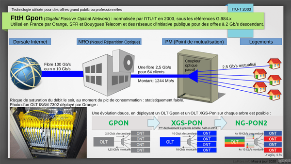

Et oui ce souci est bien connu, c'est dĂ» Ă  la saturation d'un Ă©quipement de la chaĂ®ne de distribution de la fibre, gĂ©nĂ©ralement une carte rĂ©seau dans l'OLT (lui-mĂŞme dans le NRO), comme vous avez travaillĂ© dans le domaine des rĂ©seaux, vous savez comment ça se passe.
Déjà de base la fibre FttH déployée en technologie G-PON est sujette à ce genre de saturation, je rappelle le principe du G-PON pour ceux/celles qui ne connaissent pas :
Cette technologie a permis de dĂ©ployer très rapidement la fibre optique en France, mais comme jusqu'Ă  64 clients sont connectĂ©s sur la mĂŞme sortie de l'OLT, on comprend bien que ça va ĂŞtre compliquĂ© de fournir 1 Gbps Ă  64 clients Ă  partir d'une fibre dimensionnĂ©e Ă  2,5 Gbps !
Heureusement ça arrive rarement que tous les clients tĂ©lĂ©chargent simultanĂ©ment, car quand on est connectĂ© Ă  internet pour consulter des sites le dĂ©bit moyen est faible, mais on peut facilement comprendre que dĂ©jĂ  Ă  partir de 3 clients qui tĂ©lĂ©chargent simultanĂ©ment ça va commencer Ă  faire baisser le dĂ©bit...
Pour améliorer le débit et fournir davantage à plus de clients, les solutions existent :
Il faut remplacer ces cartes rĂ©seau par des modèles capables de fournir 10 Gbps (Ă©volution XG-PON) ou mĂŞme 40 Gbps (Ă©volution NG-PON).
Certains opĂ©rateurs rĂ©duisent le nombre de personnes connectĂ©es sur la mĂŞme sortie de l'OLT Ă  32, voire 16 clients, ce qui oblige Ă  rajouter des NRO.
Mais pour cela il faut insister auprès de l'opĂ©rateur d'infrastructure, celui qui a fibrĂ© votre quartier ou rĂ©gion, c'est lui qui est responsable du NRO, RED ne peut pas intervenir Ă  part remonter le problème Ă  cet opĂ©rateur d'infrastructure.
Regardez déjà qui est votre opérateur d'infrastructure à votre adresse sur le site de l'ARCEP :
