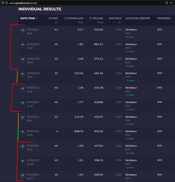

Débit fibre bridé en soirée
 Depuis plusieurs jours je fais face à un problème que je pensais résolu il y a plusieurs mois lorsque cela m'est arrivé la première fois en mars/avril...
En soirée, (de 18h/19h jusqu'à minuit/1h environ) mon débit chute progressivement et ma latence augmente. Tous les soirs sans exception.
De 900 Mbps UP et DOWN et 5ms stables je passe à 1 ou 2 Mbps en DOWN, 500M en UP et 50 ms avec des pics à presque 400 ms et ce seulement en soirée et week-end évidemment.
Le signal optique est bon et aux alentours des -22/-23 dB et ma configuration ne change pas : PC directement relié à la box par le même câble Ethernet et pas de nouveaux appareils connectés en soirée.
Pour moi, il est évident que le débit est bridé car tous les sites ne sont pas affectés (Youtube et Netflix semblent fonctionner normalement mais DailyMotion non par exemple). Les tests de débit “nPerf” (SFR Mire) ne montrent aucun problème bizarrement et j’obtiens le même débit qu’en journée voire mieux ??!! Par contre, speedtest.net, google et UFCQueChoisir montrent bien un débit excessivement lent, tout comme toutes les autres applications nécessitant internet tels que les jeux vidéo qui deviennent injouables. Aussi, en utilisant un VPN mon débit... remonte ! Incroyable n’est-ce pas 🙂
Alors sûrement que le débit est bridé pour des raisons compréhensibles, comme garantir un débit correct pour tous ceux qui sont sur le même point de raccordement mais 1 Mbps en DOWN ce n’est juste pas utilisable pour la plupart des applications et surtout pas ce pour quoi je paye (option débit plus)..
Que faire pour avoir un débit correct ? Passer à la concurrence ? Ça fait plus de 4 ans que je suis chez RED et avant de déménager en novembre dernier je n’avais jamais eu de problèmes comme ça. Le SAV n’est d’aucune aide cette fois contrairement à mars/avril. J’ai eu 4 ou 5 conseillers différents qui me répètent la même chose : pour eux le débit est normal (en même temps si on se fie au site mire uniquement on risque pas de voir le problème….). Par deux fois on a élevé mon dossier au niveau supérieur du SAV pour… me redire la même chose. Et maintenant, on me propose de changer de box?? Aucun conseiller que j’ai pu avoir au bout du fil ne semble donc pouvoir faire quelque chose, tous suivent le même script (et n'écoutent qu'à moitié ma description du problème..) et la situation n’avance pas.
Que faire de plus ? Y a t-il moyen d'être mis en relation avec un vrai technicien et pas uniquement une personne qui me conseille de redémarrer et vider mon cache navigateur ?
Certains ont déjà résolus ce problème ici ? Si oui comment avez-vous fait ?
Merci à ceux qui prendront la peine de lire et de répondre.
Extrait de mon historique de test de débit sur Speedtest.net :

J'entends bien que le bridage n'est probablement pas volontaire et est lié a un nombre de client trop important. Cependant je ne crois pas que ce soit une saturation physique uniquement puisque tous les sites internet ne sont pas affectés et que le passage par un VPN permet de faire sauter la limitation du réseau mise en place par RED.
Je comprends la problématique et la solution temporaire utilisée par RED dans le cas où le réseau est surchargé, mais la limitation est exagérée ici et il semblerait qu'aucun technicien du SAV ne soit en mesure de m'aider puisqu'aucun ne détecte de problème..
C'est vraiment une plaie, j'avais pu obtenir un dédommagement en mars/avril pour ce problème mais si ce n'est pas possible cette fois je changerai d'operateur, je ne vois pas d'autres solutions. :/
MAJ : D'ailleurs, après vérification via l'application Wehe recommandée par l'ARCEP sur ce genre de cas, j'ai bien une différenciation de débit détectée notamment sur Dailymotion comme j'avais pu le remarquer.. (25,4Mbps vs 2,9Mbps)
Ça ne prouve rien :
D'une part je le répète, RED ne met pas en place un bridage volontaire quand la limitation arrive ; si c'était un bridage volontaire, RED donnerait 40 Mbps à chaque client ( 2,5 Gbps divisé par 64 clients, voir le post donné message précédent) ;
D'autre part, le fait de passer par un VPN ne fait pas passer par le même "chemin" optique, ça veut simplement dire que la saturation n'est peut-être pas au niveau du NRO mais probablement plus en amont dans le réseau, vous pouvez lire :
https://la-communaute.sfr.fr/t5/wifi-connexion-filaire-et-d%C3%A9bit/quot-bridage-quot-d%C3%A9bit/td-p/2161216
