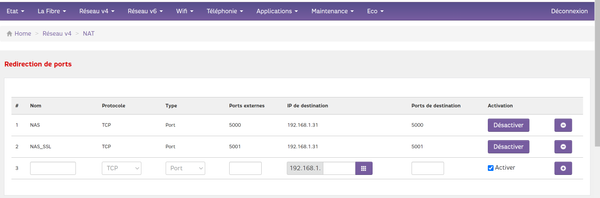

Bonjour à tous,
Je vous confirme qu'au 15/07/2021, la seule solution pour disposer d'un accès externe à des équipement locaux est d'être en Connectivité IPV4.
C'est à dire, qu'en haut à droite de la console de la box (ici sur une Box Plus NB6VAC FTTH), il faut avoir :
- J'ai eu plusieurs échanges avec un ingénieur système SFR  (1000 mercis à lui) qui a modifié ma configuration IPv6 & CGNAT IPv4 en Full Stack IPv4.
- On remarquera au passage que cette modification ne passe pas par un downgrade de Firmware (je suis resté en version 44j), mais par une modification de configuration technique SFR.
- Cette modification de la connectivité est faite au cas par cas, sur demande au service technique.
- La redirection en IPv6 n'est pas déployée à ce jour
- J'ai retrouvé mon menu NAT IPV4 - Les redirections fonctionnent :
