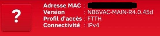

23 mars 2023
Re: Désactiver Carrier-grade NAT | Annuler passage IPv4 vers IPv6
Après avoir souscrit a la fibre chez Red ( migration bouygue VDSL) je me suis rendu  compte que n ' avait plus accès a mes ordi depuis le web. ( plex et Nomachine notament )
En faisant des recherches je suis tomber sur de nombreux sujet notament celui ci.
J'ai d’abord tenter une config full IPv6 mais sans succès maigres que tout soit bien paramétrer, toujours aucun accès .
J'ai fini par contacter le SAV. Il ma fallut 2 essais pour avoir satisfaction. en 48h j'avais retrouver une IPv4 full stack. L upnp était de nouveau fonctionnel
