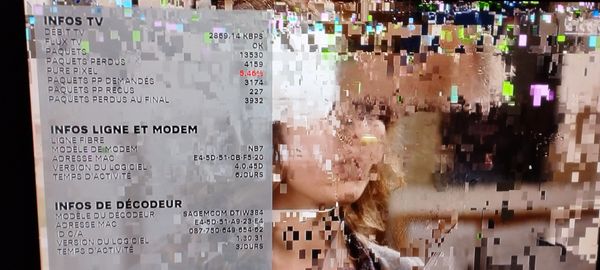

Cela fait 15 jours  que j'ai un souci avec la TV red via Décodeur SAGEMCOM DTIW384, celui si relié en Ethernet sur la box.
Vers 21h00, l'image se pixelise et reste figé sur beaucoup de chaîne bref je ne peux plus rien regarder.
Sur la chaîne 911 qui affiche les caractéristiques techniques du flux TV je remarque qu’il y a beaucoup de paquets perdus, et pure Pixel en rouge.
Si quelqu'un à une idée je suis preneur.

Aïe, effectivement votre image est très pixelisée, c'est pas regardable...
Je n'ai pas ce décodeur (le STB7) mais le Connect TV, et je n'arrive pas à lire les infos, donc je ne peux pas trop vous aider sur le diagnostic (pure Pixel ?).
Un bon débit TV se situe entre 6 et 12 Mbps selon la résolution de la chaine.
Voici la FAQ pour le diagnostic 911 , ils disent qu'il faut au moins 3,6 Mbps et je crois lire 2,8 Mbps sur votre écran :
https://assistance.sfr.fr/television/decodeur-tv-class/diagnostic-decodeur-tv-classique-chaine-911.html

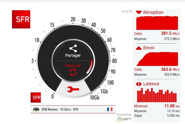

J'ai effectuer un test a 18 h00 mon débit fibre est de  281.5 Mb/s

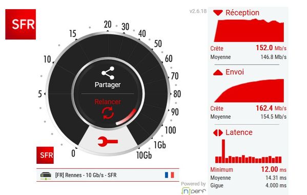

J'ai refait un test a 21hoo quand la TV a commencer a pixeliser , et la je constate que le débit est tomber a 152.0 Mb/s
Posts : 11405
22 septembre 2023
Re: Image se pixelise Décodeur SAGEMCOM DTIW384
Bonjour @laurent5353 ,
Ok on voit bien une chute du débit le soir, meme si 150 Mbps sont suffisants pour regarder la TV.
Vous avez souscrit à l'offre 500 Mbps ?
Votre ligne a un souci à mon avis, car même en journée le débit descendant est inférieur au montant...
étant donnée que RED a mis ma ligne sous surveillance j’attends qu'il reprennent contact avec moi demain , avant d’envoyer un message sur FB .
oui bien sûr c'est mieux
