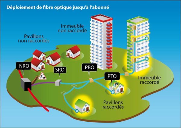

Si les ralentissements apparaissent aussi en liaison par cable Ethernet, il s'agit sans doute d'une saturation d'un équipement de la chaine de transmission de la fibre (trop de clients connectés simultanément), c'est souvent situé dans le NRO , qui est géré par l'opérateur d'infrastructure (celui qui a déployé la fibre dans votre région/quartier) :
Dans ce cas, il faut déterminer qui est votre opérateur d'infrastructure, par exemple sur le site de l'ARCEP en entrant votre adresse dans la barre de recherche en haut à gauche :
Ensuite il faudra relancer à la fois votre FAI (RED) et l'opérateur d'infrastructure (mais difficile d'avoir ses coordonnées locales).
