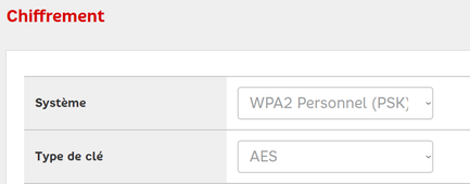

@TommyP
ParamĂ©trez votre box pour utiliser ce protocole de sĂ©curitĂ© wifi :
Christophe

Coucou @chc99
oui je lui ai dit ca et donné le lien du topic Smiley heureux
Essayez aussi différents réglages du Wi-Fi sur l'interface de gestion de la box, optimisation des canaux, clé de chiffrement, comme indiqué sur ce topic :
https://communaute.red-by-sfr.fr/t5/Box-d%C3%A9codeur-TV/WiFi-Lent/td-p/447147
