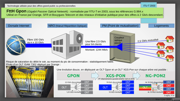

c'est le serveur (olt pour ceux qui connaissent) qui est saturé ou alors trop de monde sur une même fibre.
Effectivement c'est un problème fréquent maintenant, beaucoup de gens sont raccordés et les équipements sont souvent saturés.
Le problème de la distribution de la fibre optique dans le pays c'est qu'on ne peut pas raccorder immédiatement quelques 50 millions de personnes...
D'où l'idée d'utiliser la technologie du GPON , qui permet de raccorder jusqu'à 64 clients sur la même sortie de l'OLT, voir schéma :
Ça permet de raccorder beaucoup plus vite le pays, mais maintenant que presque tout le monde est raccordé, ben évidemment ça coince sur les débits ☹️
Certains opérateurs limitent à 32 clients pour limiter les saturations.
Voici l'article dont je tire cette image, il date de 2010 mais ça n'a pas changé sur la technologie, sauf que maintenant on passe de plus en plus sur le X-GPON (10 Gbits/s symétrique en sortie OLT) :
https://lafibre.info/gpon/comprendre-les-differences-entre-la-fibre-gpon-p2p-active-ethernet-fttla/
Free avait commencé à raccorder ses clients en P2P (une fibre par client), mais s'est vite rendu compte du retard pris sur ses concurrents, il est passé au GPON !
Tu as simplement plus de chance car son OLT n'est pas saturé 😉
