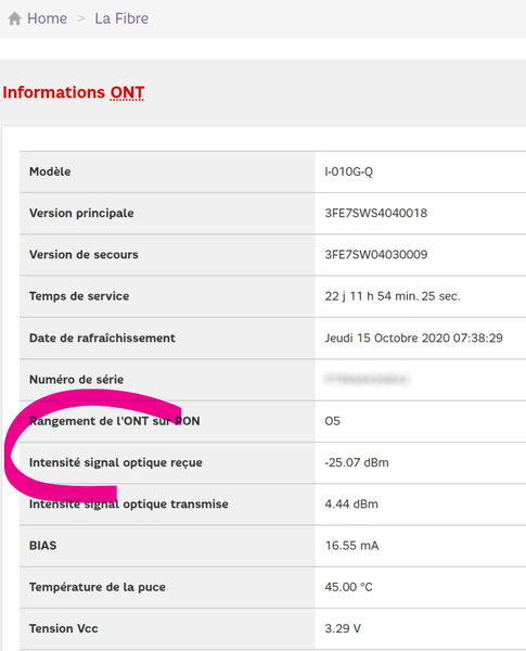

Points particuliers pour les clients Fibre FTTH :
1- Dans la console, vérifiez la valeur du paramètre 'Intensité signal optique reçue'.
Cette valeur doit être supérieure à -27 dB.
En dessous, celà signifie soit un défaut dans un équipement réseau, soit une mauvaise soudure de fibre et donc une atténuation trop importante.
Il faut alors voir avec les services techniques pour corriger le problème.
Infos_ONTInfos_ONT

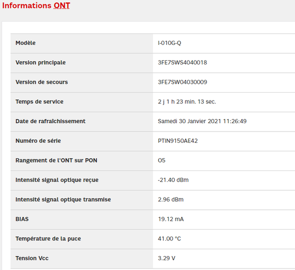

Posts : 12
Upload photo x1 +14
01 février 2021
Re: Conseils - Mesures et Optimisations des débits FTTH/THD/ADSL
Est ce que avec -21.40 dBm c'est bien ? ou il y'a un souci  ? merci
Avatar de chc99
Californium
Posts : 4641
Avatar +61
01 février 2021
@Rachidoujda
C'est très bien.
Christophe
