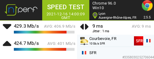

Je viens de faire un test avec un cùble Ethernet voila le haut débit Red Sfr !!Smiley triste
Je n'arrive pas Ă  incĂ©rer une image !!!
Réception :21.98 Mb/s
Emission : 45.85 Mbs/s
Latence 11 mS

Effectivement votre dĂ©bit WiFi 2,4 GHz n'est pas fantastique...  Et c'est faible Ă©galement en liaison par cĂąble ethernet RJ45.
Avez-vous la possibilité d'essayer avec un autre PC ? Souvent la carte réseau limite le débit car non compatible du débit 1Gbps.
Tenez-nous au courant

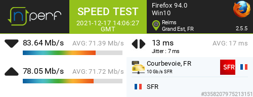

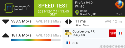

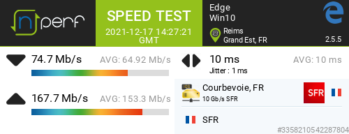

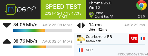

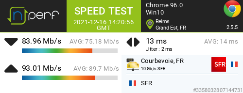

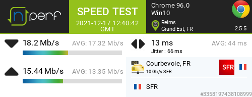

Bonsoir a tous,
Je reviens vous donnez un peu des nouvelles de ma connexion, j'ai fais plusieurs essais avec diffĂšrent matĂ©riel.
En 1 mon portable ASUS en Wifi qui a au moins 10 ans
Asus wifi le 17-12 Ă  13h40.pngPC Asus avec cable Ethernet
Essai avec PC bureau cĂąble Ethernet qui a plus de 10 ans
Essai avec un Portable HP de 2016 en wifi
Maintenant avec cĂąble
Et un dernier essai avec un portable Dell de 2021 en wifi
Dell wifi le 17-12 Ă  15h07.pnget avec cĂąble Ethernet
DĂ©solĂ© de vous embĂȘter avec tout ça mais perso n'Ă©tant pas un pro de l'informatique je ne sais plus trop quoi en penser.....
Bien sur il serait bien que j'achÚte un portable neuf mais malheureusement le pÚre Noël n'existe pas !Smiley MDR
Merci de m'avoir lu.
Avatar de chc99
Californium
Posts : 4641
Avatar +61
17 décembre 2021
@gillox26
En synthĂšse :
Vous avez un ligne excellente :
933 en download
424 en upload.
Mais la qualité de votre matériel est trÚs disparate.
La qualité du debit dépend directement du matériel. CQFD.
Christophe
