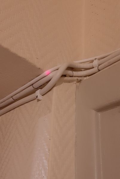

Autre question, si je peux me permettre :
Quand le technicien à installé la fibre, à un moment il a connecté une lumiÚre rouge au connecteur fibre et est allé voir a l'étage inférieur pour faire je ne sais quoi?
Donc j'Ă©tais sue le pas de la porte quand de la lumiĂšre rouge a attirĂ©e mon regard, c'Ă©tait dans une pliure  en angle droit, tout de suite j'ai pensĂ© a une casse de la fibre, a son retour je lui ai posĂ© le question qu'il a rapidement esquivĂ© en me disant que c'Ă©tait normal !!!
Sur le coup j'ai fais une photo que voilĂ , quand pensez vous ???

@gillox26
Je ne suis pas technicien fibre, mais celĂ  ne me semble pas normal de voir la lumiĂšre du laser Ă  travers la gaine.
Quelle valeur avez-vous en intensité du signal optique reçu?

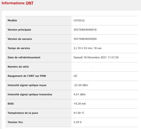

18 décembre 2021 (edité)
Du coup je viens de regarder dans la console, voici la photo :
ça a l'air bon par rapport au votre ???

18 décembre 2021
@gillox26
L'intensitĂ© est bonne.
Il faut qu'elle soit supérieur à -27dbm (-23,3)

Bonjour @gillox26
Quand le technicien Ă  installĂ© la fibre, Ă  un moment il a connectĂ© une lumiĂšre rouge au connecteur fibre et est allĂ© voir a l'Ă©tage infĂ©rieur
C'est la méthode classique pour voir la continuité de la fibre, car les signaux optiques utiles sont invisibles (proche infrarouge), l'utilisation d'un laser rouge permet de voir tout de suite s'il y a un souci de raccord ou de soudure, ce qui est visiblement votre cas dans l'angle que vous avez pris en photo :
La fibre prĂ©sente un dĂ©faut, mauvaise soudure ou pliĂ©e, ça peut expliquer votre problĂšme mĂȘme si le niveau de signal optique reçu est correct.
Il faut signaler le souci au service client RED pour qu'il envoie un technicien refaire ce raccord.
Tenez-nous au courant
