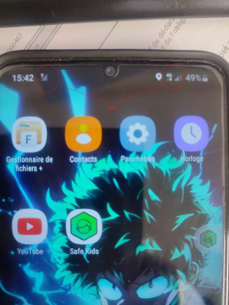

Depuis 15 jours mon fils (forfait 10 gigas) ne peut plus utiliser son téléphone portable pour accéder à internet, (hormis par WIFI)
l'option "Données mobiles" est active,
Cependant on reçoit la notification : Se connecter au réseau F SFR  Smiley frustré
J'y comprends rien,
Il reçoit mes appels, ou peut également me joindre,  j'ai regardé dans les réglages, mais je ne vois pas d'ou vient le problème...
Mode Réseau 4g/3g/2g (connexion automatique),
Bref je ne sais pas comment faire...
Dans l'attente de vous lire,

Bonsoir @Asimov ,
Quel est le téléphone de votre fils? marque et modèle svp
D'après votre photo, ce téléphone est Dual SIM, avec un réseau introuvable :

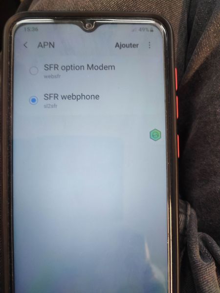

1. Vérifier que le mode de recherche des réseaux est bien sur "automatique",
2.Vérifier aussi que le téléphone a bien les données mobiles réglées sur la carte SIM RED,
3. Vérifier également le paramétrage du point d’accès SFR Webphone comme suivant ce tuto :
https://communaute.red-by-sfr.fr/t5/Utiliser-mon-mobile/Configurer-internet-et-l-envoi-de-MMS-sur-mon-mobile/ta-p/297194#3

J'avais bien suivi l'étape du tuto, cependant n'ayant pas le portable de mon fils sous les yeux,  je vérifierai a son retour vos autres recommandations.

J'ai bien regardé, la carte pointe sur le bon slot, cependant il est indiqué carte SFR "non reconnu"
Est ce que cela peut être un problème de carte sim ?

19 novembre 2023
Re: Probleme 4 G Disponible : notification se connecter au réseau
Bonjour @Asimov
J'ai l'impression en regardant votre image que le mobile est équipé de 2 cartes SIM (on voit clairement 2 jauges de réseau en haut à droite).
Je soupçonne que vous ayez conservé une ancienne carte SIM peut-être de l'ancien opérateur mais qui aujourd'hui est résilié. Rien de bien méchant en soit car la SIM RED fonctionne très bien pour les appels. Par contre je pense que les paramètres internet sont réglés pour prendre la connexion 4G sur la première SIM (qui est donc inactive). Résultat vous pouvez passer et recevoir des appels grâce à la SIM 2 (RED) mais le mobile n'arrive pas à aller sur internet car il essaie avec la SIM 1.
Solution : ouvrez le tiroir SIM et retirez l'ancienne SIM inutile. Lorsque vous réinsèrerez la SIM RED seule, le mobile va bien l'utiliser par défaut pour internet.
